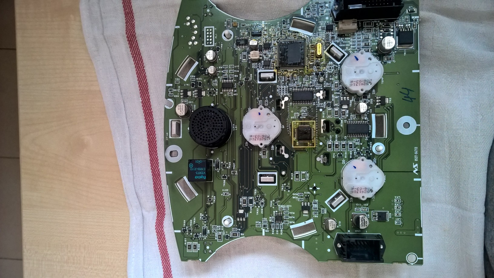

Eu am schimbat ceasul pentru ca imi fura curent si dupa 2 zile de stationat, nu mai pornea masina. Cred ca problema la ceas este releul de semnalizare pentru ca nu se aude normal cand semnalizez.
Ma gandesc ca cea mai simpla varianta ar fi sa-l pun pe cel vechi si sa inlocuiesc din el releul de semnalizare. Problema este ca nu prea gasesc releu separat.

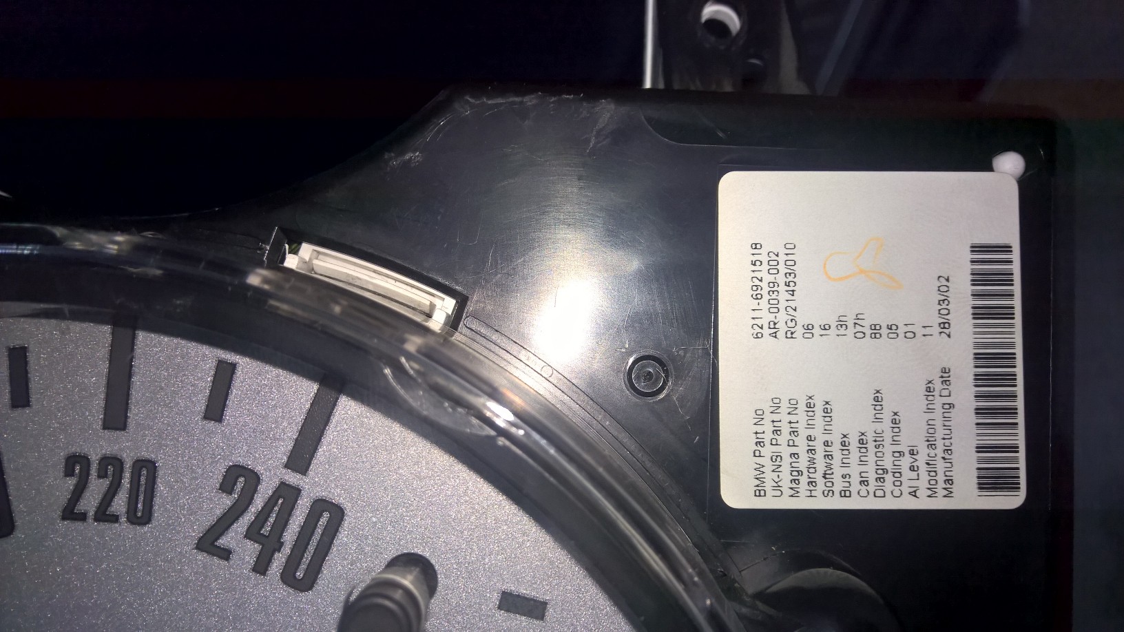

ai cumva poze de pe spatele vitezometrelor-daca cumva se vede BMW Part nr. ar fi util, poate gasim o varianta.

am adaugat 2 poze cu ceasul vechi. Una este cu el desfacut si cred ca este releul scris cu albastru.

Multumesc mult pentru ajutor!
O sa-l comand sa vad daca pot sa-l schimb.
